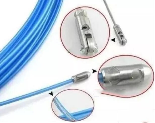

使用穿线器的方法:
现在,很多师傅都不再用钢丝绳,而是用穿线器了,穿线快又不卡线。
专业的穿线器外皮均用钢丝外包胶制成,硬度好又光滑,比先前的钢丝绳强很多多,弯头处也不容易卡,在送线头处安装了一个滑轮,使用起来更加方便。
缺点:
这种穿线器,使用一二次是光滑的,但用久了就会有毛刺,阻力太大。而细钢丝则不会出现这情况。甚至可以两头穿同一管子,搅几下就把线或者钢丝带出来。

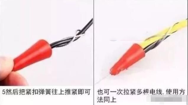

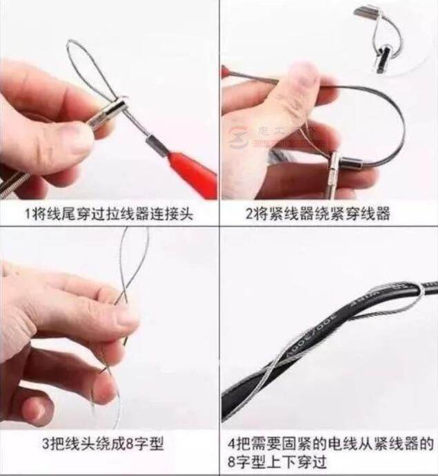

这类穿线器在操作简单,第一次使用时也不麻烦,基本是一看就会。利用电线的牵引头穿过线头,再用专业的束紧器固定死。
这种束紧器具有固定效果好、施工方便、节省师傅的穿线时间的特点,线头穿过束紧器后把其绕成8字型,然后用紧扣弹簧往上一推,基本就完工了。
