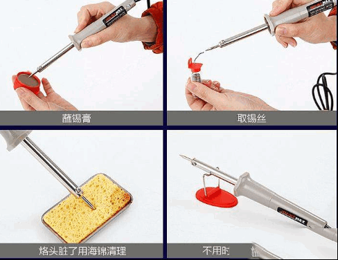

1、操作前检查
(1)检查是否发热
每天上班前3-5分钟把电烙铁插头插入规定的插座上,检查烙铁是否发热,如发现不热,先检查插座是否插好,如插好,若还不发热,应立即向管理员汇报,不能自随意拆开烙铁,更不能用手直接接触烙铁头。
(2)及时更新烙铁头
已氧化凹凸不平的或带钩的烙铁头应更新:1、保证良好的热传导效果;2、保证被焊接物的品质。
若换上新的烙铁嘴,受热后应将保养漆擦掉,立即加上锡保养。
烙铁的清洗需要在焊锡作业前实施,在5分钟以上不使用烙铁时,需要关闭电源。
(3)检查吸锡海绵是否有水和清洁
如果没水,请加入适量的水(适量是指把海绵按到常态的一半厚时有水渗出。
操作方法:湿度要求海绵全部湿润后,握在手掌心,五指自然合拢即可。
在用电烙铁进行手工焊接时,所使用的海绵要清洗干净,不干净的海绵中含有金属颗粒,或含硫的海绵会损坏烙铁头。
(4)人体与烙铁是否可靠接地,人体是否佩带静电环。
2、电烙铁的焊接步骤
烙铁焊接的步骤分为五步,称为五步工程法,想要获得良好的焊接质量,则必须严格按照这五个步骤操作。
具体方法,参见:
相关阅读:1、电烙铁五步训练法及电烙铁使用注意事项 2、电烙铁的使用步骤,电烙铁的五步焊接法
一种违反操作步骤的做法:烙铁头不是先与被焊件接触,而是先与焊锡丝接触,熔化的焊锡滴落在尚末预热的被焊部位,极易产生焊点虚焊。
因此,烙铁头必须与被焊件接触,对被焊件进行预热,可以防止产生虚焊。
