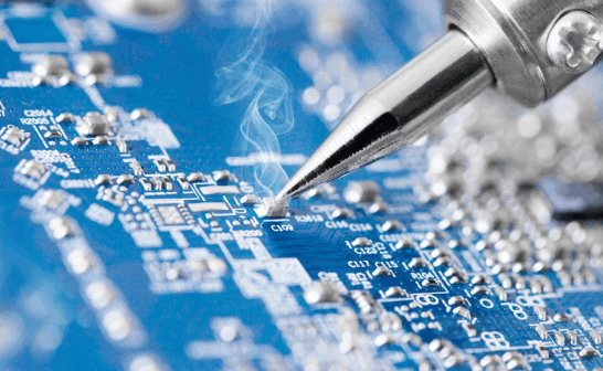

在使用电烙铁进行焊接操作时,掌握正确的焊接方法,往往可以达到事半功倍的效果,这里说一说电烙铁的使用步骤,介绍了电烙铁的五步焊接法,供大家学习。电烙铁的使用步骤
初次使用电烙铁时,可以按如下四个小步骤来进行。
1、预热:烙铁头成45度角,顶住焊盘和元件脚。
预先给元件脚和焊盘加热。烙铁头的尖部不可顶住PCB板无铜皮位置,以免将板烧成一条痕迹;烙铁头最好顺线路方向:烙铁头不可塞住过孔:预热时间为1~2秒。
2、上锡:将锡线从元件脚和烙铁接触面处引入;锡线熔化时,掌握进线速度;当锡散满整个焊盘时,拿开锡线;锡线不能直接靠在烙铁头上,以防止助焊剂烧黑;整个上锡时间大概为1~2秒。
3、拿开锡线:拿开锡线,炉续放在焊盘上;时间大概为1~2秒。
4、拿开烙铁:当焊锡只有轻微烟雾冒出时,即可拿开烙铁,以使焊点凝固。电烙铁的五步焊接法
焊接五步法是基本焊接方法,适合于焊接热容量大的工件,如图:
1、准备施焊
准备好焊锡丝和烙铁,做好焊前准备。
2、加热焊件
将烙铁接触焊接点,保持烙铁加热焊件各部件(如印制板上的引线和焊盘)都受热,注意让烙铁头的扁平部分(较大部分)接触热容量较大的焊件。
在烙铁头的侧面或边缘部分接触热容量较小的焊件,以保持焊件均匀受热。
3、熔化焊料
在焊件加热到能熔化焊料的温度后,将焊丝置于焊点,焊料开始融化并润湿焊点。
4、移开焊锡
在熔化一定量的焊锡后,将焊锡丝移开。
5、移开烙铁
在焊锡完全润湿焊点后移开烙铁,注意移开烙铁的方向应大致为45°的方向。
焊接热容量较小的工件,可以简化为二步法:准备焊接,同时放上电烙铁和焊锡丝,撤走焊锡丝并移开烙铁。
以上介绍了电烙铁焊接时的基本步骤,以及常用的五步焊接法,如该觉得本文有用,欢迎大家常来论坛学习交流。
