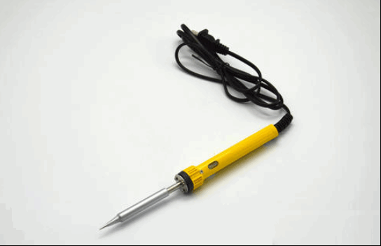

有关电烙铁的使用方法,新买来的电烙铁在使用前,需要做好安全检查,确保无质量问题,不存在电气故障,在使用与维护时要注意的问题,一起来看下。一、电烙铁使用前的检查工作
电烙铁使用前的检查项目:
1、用万用表检查电源线有无短路、断路;
2、电烙铁是否漏电;电源线的装接是否牢固;
3、螺钉是否松动;
4、在手柄上电源线是否被顶紧;
5、电源线套管有无破损等。
二、电烙铁的使用方法
1、新烙铁在使用前,必须先对电烙铁进行处理后,才可以正常使用,在使用前先给烙铁头镀上一层焊锡。
2、烙铁头长度的调整:选择电烙铁的功率大小后,根据情况将烙铁头插在烙铁芯上的长度进行适当调整,以控制烙铁头的温度。
3、烙铁头有直头和弯头两种,当采用握笔法时,直烙铁头的电烙铁使用灵活,适合在元器件较多的电路中进行焊接。弯烙铁头的电烙铁用正握法比较合适,多用于线路板垂直桌面情况下的焊接。
4、电烙铁不易长时间通电而不使用,因为这样容易使电烙铁芯加速氧化而烧断,同时也将使烙铁头因长时间加热而氧化,甚至被烧
