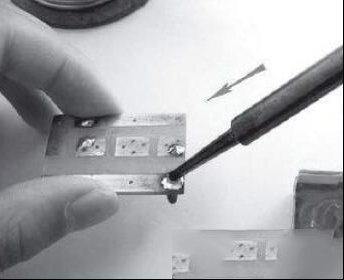

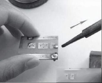

在使用电烙铁焊接前,需要对元件引脚或电路板的焊接部位进行焊前处理,以下是具体的处理内容。
1、清除焊接部位的氧化层
用断锯条制成小刀,刮去金属引线表面的氧化层,使引脚露出金属光泽。
用细纱纸将铜箔把印刷电路板打光后,涂上一层松香酒精溶液。

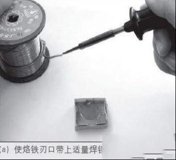

2、元件镀锡
在刮净的引线上镀锡,将引线蘸一下松香酒精溶液后,将带锡的热烙铁头压在引线上,并转动引线,便可以使引线均匀地镀上一层很薄的锡层。
在导线焊接前,需要将绝缘外皮剥去,经过上面两项处理,才可以正式焊接。对于多股金属丝的导线,打光后先拧在一起,然后再镀锡。
刮去氧化层,均匀镀上一层锡。
以上就是电烙铁在焊接前的一些准备工作,希望对厉害有所帮助。
