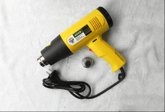

有关电焊台的热风枪的知识,热风枪有什么作用,是专门用来拆卸贴片芯片用的吗,电工天下小编带大家来了解下。热风枪的作用
用来拆卸贴片芯片,这是电焊台上热风枪的主要作用。热风枪是利用发热电阻丝的枪芯吹出的热风,来对元件进行焊接与摘取元件的工具。
当需要更换BGA/LQFP之类的封装的芯片时,尖嘴或者刀口电烙铁就派不上用场了。当然了,有经验的电工除外,他们对使用LQFP封装器件,刀口电烙铁快速拆卸还是没有问题的。
热风枪就成了神兵利器,一只热风枪,一只镊子,就可以快速完成拆解,且没有损坏焊盘的风险。
热风枪的第二个实用的作用,就是快速焊接贴片类元件。
在需要焊接的焊盘上用烙铁先上一层薄薄的锡,然后用镊子夹着元件,放置在对应位置,再用热风枪加热,可以快速焊接电路板。一般最好使用小口热风枪。
