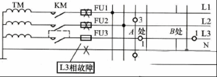

电力线路发生漏电故障时,可以用钳形表进行漏电检测,在不同的导线位置接入钳形表,断开出线中性线,将有故障的L3相通电,用钳形表在线路上分断检查故障点位置。
一、用钳形表检查电力线路漏电方法
当确认漏电点出在相线上时,假定L3相漏电,如下图,将L3相熔断器的熔体插上,断开出线中性线,将有故障的L3相通电,然后用钳形表在线路上分断检查。
图1,用钳形表检查电力线路漏电示意图
首先,在A处L3相导线1、2、3点分别接入钳形表:
1、如在1点钳形表有指示,说明故障在A处L3相1点以后的线路。
2、如故障在A处1点以后的线路上,则应在B处或2点线路上,分别按上述方法检查和测量,最终查找到故障点。
