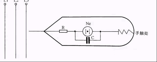

在测验三相交流电时,当带电的线路比较长时,即使三相交流电缺一相电源,用一般验电笔测试也很难判断出是哪根电线缺相(线路较长,并行的线与线之间产生的电容容量增大,使不带电的某一根电线产生感应电)。
为了快速、准确地判断,可以在一般低压验电笔的氖泡上并联一只1500pF小电容,在测强电时电笔照常发光。而在测量感应电时,感应电通过电容再经过人体被大地吸收掉,所以电笔不发光。
在自制这种验电笔时,需要把电笔上串联的保护电阻放在测电笔线路的最前端,以保障安全,如下图。
图1:可以消除感应电的验电笔电工工具验电笔结构及用法

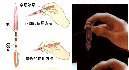

有关电工工具验电笔的结构,以及验电笔的使用方法,在常用的电工工具中,验电笔的使用频率还是很大的,这节重点介绍电工工具验电笔结构及使用方法。验电笔的工作原理,验电笔使用要点
验电笔的工作原理,普通低压验电笔的工作原理,并介绍了验电笔使用时的注意事项,如何使用验电笔区分设备漏电与静电,正确的验电方法,并在额定电压范围使用等知识。
