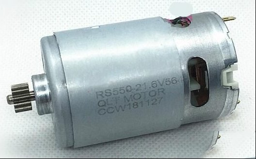

问题:电钻是铜芯的好还是铝芯的好?
解答:所使用的电钻可能是三相380V电钻,220V单相手电钻功率小所用线径较细,特别是转子绕组,绕线较紧,由于铝线机械强度较低,所以单相手电钻铝芯绕组比较少见。
铝芯绕组多出现在三相电钻上,电钻多为2极,电机绕组跨度大,对于导线线机械强要求不高,所以三相电机中运用铝线的情况比较常见,尤其是10KW-3Kw更为多见。
个人认为:不论铜芯或铝芯,所用线径都根据电机功率大小而计算出来所需线径,只要经常维修保养,保特正常运行条件,铜、铝绕组就不会出现明显的寿命差别。
到低是铜芯好,还是铝芯好?同等功率、同样的绝缘等级铝芯电机在价格上比铜芯便宜很多,体积要比铜芯电大,占用空间也较大。
而铜芯电机因造价高,价格也高,体积同功率的铝芯电机要小。
铜铝芯电机各有长短,对用户来说各取所需,究竟哪一种更说,这个真不太好说。
铜芯电机在使用过程中,没有铝芯电机使用寿命长,这也是常有的现象。
