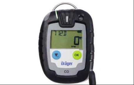

在使用一氧化碳检测仪报警器时要注意哪些事项,比如应采用固定式进行安装,每半年对报警器进行检定,以及定期进行检查等,这些都是一氧化碳检测仪报警器的使用注意事项,下面来了解下。一氧化碳检测仪报警器的使用注意事项
1、使用有一氧化碳的工艺装置和储运设施的区域内,应按规定设置一氧化碳气体检测报警仪。
2、应设置一氧化碳气体检测报警仪的场所,宜采用固定式。当不具备设置固定式的条件时,需要配置便携式检测报警仪。
3、每半年须经国家指定机构及授权检验单位对报警器进行检定,不满足要求时应及时修理。
4、定期进行检查,检查项目包括: 连接部位、可动部件、显示部位和控制旋钮;故障灯;检测器紧固件;检测器部件是否堵塞。检查发现报警仪存在问题,应及时处理和上报。
5、设定的报警值不能私自调整。
6、若仪器经常发生报警,应进行检查。如有损坏,应进行维修。如未发现损坏,应及时检查是否有一氧化碳泄漏,如有泄漏,应排除隐患。在一氧化碳泄漏的隐患整改完成前,采取必要的防止一氧化碳中毒措施。注意,绝对不允许对报警习以为常。
7、凡是发生报警的,必须做好记录,记录报警原因、报警时长,以及如何处理等内容。
