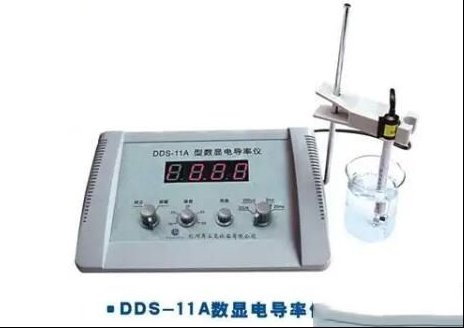

有关电导率测定仪的知识,这种工具应该如何使用,具体的步骤与使用方法是什么样的,包括电导率测定仪的开机、显示、按键控制、校准等操作步骤,下面具体来了解下。电导率测定仪的用法
1、开机
查看各插头接口,确保插头正确插入,打开电导率仪主机开关。仪器进入测量状态。
在通电之前,检查表针是否指零,如不指零,可调整表头调整螺丝,使表针指零。将电导率仪调节到校正档,指针指向最大刻度。
2、显示
显示有两种模式:标准视图,在显示屏上显示所有信息;超级视图(测量特写视图),以大字体显示测量信息。在测量过程中、测量之前或之后,按住READ键保持2秒即可在这两种模式之间切换。
3、按键控制
按键,按下并释放按住并持续2秒钟,开\关,仪表打开或关闭,READ启动或结束测量。(测量时确认输入或开始编辑表格退出设置,返回到测量画面)测量时切换超级视图和标准视图,校准键CAL开始校准查看最近的校准数据。
4、校准
校准只能在标准视图中进行,如果在仪表显示超级视图时按CAL(校准)键启动校准,它将自动切换到标准视图。
4.1 将电极置于标准液中,并按下CAL(校准)键,CAL出现在屏幕上。
4.2 信号稳定后或按下READ(读数)键后,仪表根据预先选择的终点模式进行终点结束。校准结果显示在显示屏上。
4.3 按保存保存结果。
4.4 按退出拒绝校准数据,仪表自动回到测量画面。
4.5 样品测量
将电极放入样品中,并按住READ(读数)键开始测量。显示屏显示样品读数,终点方式图标A闪烁,表示测量正在进行中。一旦测量达到稳定,稳定图标A就会显示。
