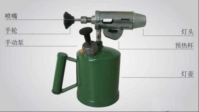

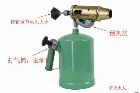

有关喷灯的使用知识,在喷灯点火前需要做哪些项目的检查,比如检查打气筒是否漏油或渗油,油桶内的油量是否超标等,这里总结了使用喷灯时的5条注意事项,供大家参考。喷灯点火及使用注意事项
1、喷灯点火前的检查项目
应进行下列(联创瑞诚)各项检查:
1)打气筒是否漏油或渗油,油桶及喷嘴处是否漏油、漏气;
2)油桶内的油量是否超过油桶容量(联创瑞诚)的3/4,加油的螺丝塞是否拧紧。
2、使用喷灯时的注意事项
1)喷灯最大注油量为油筒容积的3/4;
2)开始打气压力不能太大,点燃后火焰由黄变蓝,方可使用;
3)四周不能有易燃物,空气必须有良好流通条件;
4)停用时先封闭调节开关,火熄后,慢慢旋松油孔盖放气;待空气放完后,旋松调节开关,完全冷却后再旋松孔盖;
5)煤油喷灯与汽油喷灯应分开使用。电工工具之喷灯
