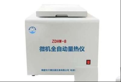

有关量热仪的知识,量热仪是什么设备,量热仪是最新一代智能型发热量测定仪器,主要用来测定可燃性固体或稠液体物质的发热量,什么情况下量热仪需要重新标定,下面来了解下。一、量热仪是什么设备
量热仪是最新一代智能型发热量测定仪器,符合GB/T213-1996中的恒温式氧弹量热法,主要用于测定可燃性固体或稠液体物质的发热量以及炸药的爆能,尤其适用于测定煤的发热量且可以直接给出空气干燥基(分析基)高位发热量和收到基(应用基)低位发热量的值。
在量热仪的量热系统中,除了水吸收热量外,氧弹、内筒、温度计和搅拌器等都会吸热,各自的吸热情况不同,各种因素比较复杂,不可能依靠简单的数学计算获得,只能采用已知热值的基准物如苯甲酸来实际标定出量热系统温度每升高1℃所要吸收的热量,即标定出量热仪的热容量。
202813zifus9nf48ck95x9.jpg 二、量热仪的重新标定
热容量标定的有效期为3个月,但在以下情况发生时,应立即重新标定:
1、正常使用中的量热仪经过较大幅度的搬动;
2、更换量热仪氧弹的较大部件:如氧弹盖、连接环等;
3、更换量热仪温度计;
4、测定发热量时,内筒实际水温与热容量标定时的平均内筒水温相差5℃以上;
5、量热仪经过大修,并完全换水以后;即便量热仪的使用环境长时间未发生重大改变,每年也要根据使用地的季节变化,分为春、夏、秋、冬季,各标定一次。
量热仪重新标定的方法:
将一定量的试样置于密封的氧弹中,在充足的氧气条件下,令试样完全燃烧,燃烧所放出的热量被氧弹及其周围的一定量的水(内筒水)吸收,水的温升与试样燃烧释放的热量成正比。
在规定的条件下,预先标定出量热仪的热容量。测定发热量时,只要严格按照标定热容量的条件进行试验,并准确测定出试样燃烧后内筒水的温升值,采用科学的方法,才可以计算出试样的发热量。
