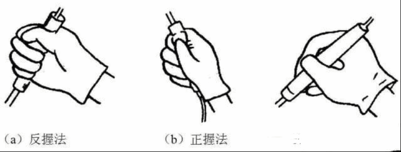

1、电烙铁的握法
电烙铁的三种握法,见下图:
图2 电烙铁握法
