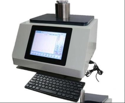

有关量热仪的知识,在使用量热仪之前,需要对量热仪进行标定操作,那么量热仪标定的原因是什么,这一步操作的主要目的是什么,具体怎么进行标定操作,下面一起来了解下。一、量热仪标定的原因
1、热值在传递过程中,传导途径中的氧弹、内桶和水都会产生热消耗,从而会影响ce测量结果。需要进行温度补偿,以确保结果精确,这就是做标定的原因。
2、不同室温会影响外筒水温,从而影响氧弹,内桶等产生的热消耗,环境温度导致外筒水温变化越大,结果误差就越大。
3、一克煤碳燃烧后,热值传到量热仪内筒温度探头的过程中,传导途径中的氧弹、内桶、水等多种因素产生热消耗,这一系列热消耗会给量热仪最终ce测量结果带来较大的误差。所以,必须要求ce测量在某一恒定水温下这些热消耗的值,量热仪表示单位为 E,A,K, 输入到量热仪中进行一个温度补偿才行,这就是量热仪做标定的目的。
202812gvad1fo1d6x60xpo.jpg 二、量热仪怎么标定
1、看清楚苯甲酸的热值,在仪器设定界面对
二、量热仪怎么标定
1、看清楚苯甲酸的热值,在仪器设定界面对“系统”中的q参数进行修改并存入,q参数应改成苯甲酸的热值。然后,将“煤炭”“生料”项内的所有参数修改成0.000并存入。存好后,退出“设定”界面。
2、对放入氧弹内苯甲酸的重量进行称量,确保称量精确到小数点后四位。在仪器商按“标定”键,输入样重和加水时间,并按“有效”等到仪器打印结果。
3、加水时,水要埋过氧弹的充气嘴,查看有无漏气的地方,出现气泡则表示氧弹有问题。
4、做两个以上的标定进行对比,求出平均值以得到满意结果。最后,将求出的e,a,k,平均值分别输入仪器,完成标定。
三、量热仪重新标定因素
1、更换了量热仪的温度计情况。
2、在没问题使用的量热仪有大幅度的搬动的情况。
3、更换量热仪氧弹的像:氧弹盖、连接环等较大部件。
4、ce测定发热量时,量热仪内筒实际水温与热容量标定时的平均内筒水温相差5℃以上。
5、量热仪经过大修,并完全换水的情况。
注意:如果量热仪的使用环境长时间无发生改变,每年也需要根据使用地的季节变化各标定一次。
