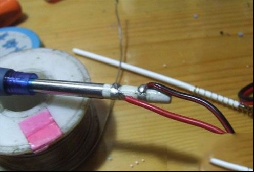

电烙铁的检测:
用万用表测电烙铁的插头(内部双线圈式优质发热元件的电阻),20W的电烙铁电阻一般在2K左右,30W的电烙铁电阻范围是1.7K-1.85k左右。
不在这个范围内的,一般就是存在故障了。电烙铁用前检查与正确握法
