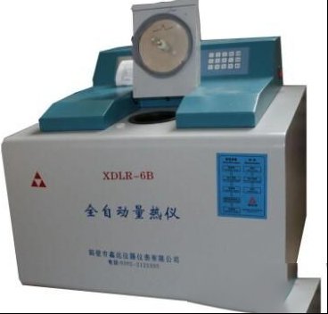

量热仪的使用注意事项,参考如下:
1、氧弹量热仪应放置在专门的实验室内,室温以15-30摄氏度之间为好,每次测试室温变化不应超过1摄氏度。室内不能有强烈的冷源、热源及空气对流。
2、氧气调压阀出口压力应设为450Psi(30bar),最高不可超过590Psi(40bar),如发现氧气泄露或氧压过高则不可点火,应立即按
