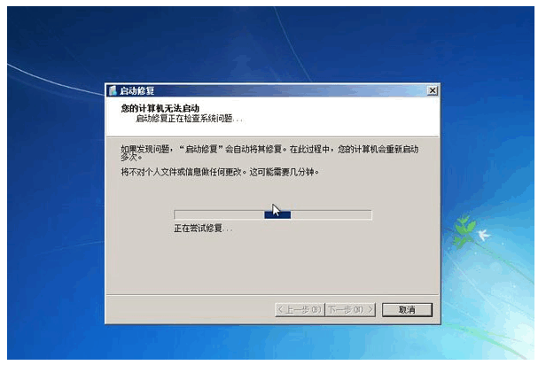

我们可以尝试使用启动修复进行解决,一般像win7系统就可以开机按启动键f8进入修复界面,选择启动修复。有一些系统可以尝试通过该方法解决,但是有些系统则无法使用此方法进行修复。 121932ov6xpd5kxs41us41.png 方法二:恢复最近一次的正确配置

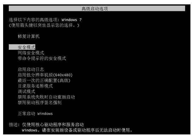

尝试重新开机,开机后快速按 F8 进入高级模式,然后选择恢复最近一次的正确配置选项。 121932tnka4n94cn4mbkz2.png 方法三:输入指令修复开机引导

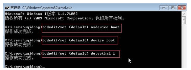

若该方法行不通,可以再次尝试进入安全模式,然后按 Win+R 打开运行窗口,输入 CMD ,打开命令提示符。分别输入以下三行命令尝试修复开机引导。
bcdedit /set {default} osdevice boot
bcdedit /set {default} device boot

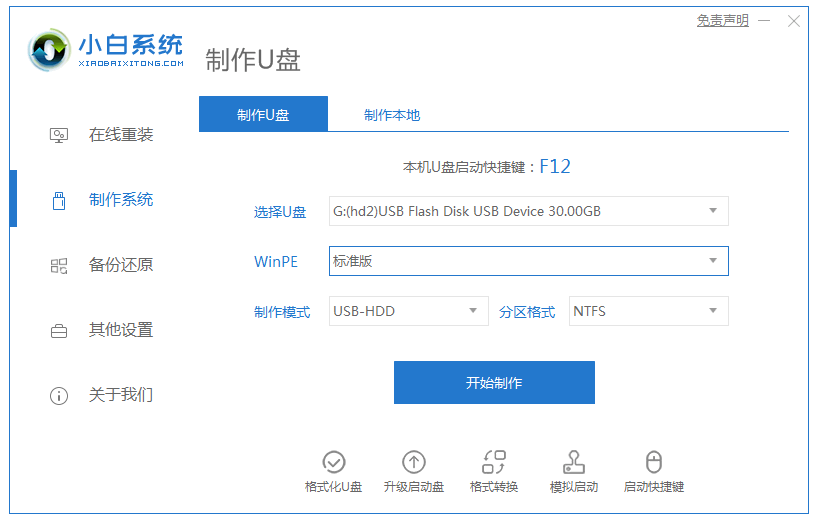

bcdedit /set {default} detecthal 1 121932dbfjlgxmzbjljocv.png 方法四:借助工具u盘重装系统
若以上方法还是不行,就只能通过重装系统来解决了,小编这里推荐小白一键重装系统软件,我们可以使用该软件进行U盘重装系统。 121932b1h2kshzaqik5wnn.png
