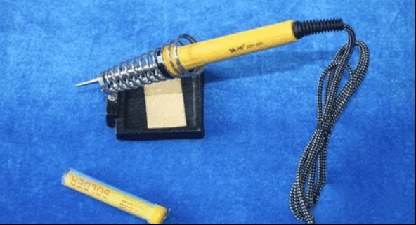

有关电烙铁的使用问题,在用电烙铁进行焊接操作时,发现电铬铁头不粘锡了,这是什么原因导致的,针对电铬铁头不粘锡的问题,有什么好的故障维修,一起来看下。电烙铁头不粘锡的原因
1、选择温度过高,电烙铁头沾锡面发生剧烈氧化。
2、使用前,未将沾锡面吃锡。
3、使用不正确或清理方法存在缺陷。
4、焊锡不纯或焊丝中助焊剂中断。
5、当工作温度超过350℃,停止焊接超过1小时,无铅烙铁头上锡量过少。
