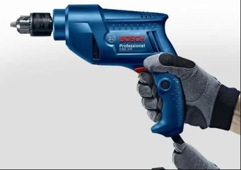

电动锤与电钻安全操作规程,参考如下:
一、使用电钻时的注意事项
1、戴好安全眼镜,以保护眼睛。
2、面部朝上作业时,戴上防护面罩。
3、作业时要塞好耳塞,以减轻噪声的影响。
4、钻头夹持器要妥善安装。
5、作业时钻头处在灼热状态,应十分注意。
6、作业时应使用侧柄。
7、在以正确的作业姿势,进行安全作业。
8、开始作业时,先确认油脂是否正常供应,螺钉类是否给予扭紧。
9、在高处作业时,充分注意下面的物体和行人安全。
10、钻凿墙壁、天花板、地板时,应先确认有无埋设电缆或管道等。
二、作业前的注意问题
1、电源:确认所使用的电源与锤钻铭牌上标示的规格是否相符。
2、接地:使用时必须接地以防操作者受到电击。
3、电源开关:确认电源开关是否切断,如果电源开关接通,则插头插入电源插座时电动工具将出其不意地立刻转动,从而招致严重事故。
4、延伸线缆:若作业场所在远离电源的地点,应使用容量足够,安装合格的延伸线缆,并且要尽可能地短些。
5、给油:在使用电动工具之前,应拆下油量计进行给油,应注意不可因给油而破坏油箱。
三、锤钻的使用方法
1、钻孔方法
(1)把钻头放到钻孔位置,然后拉动开关触发器。
(2)锤钻只需轻微推压,让切屑能自由排出即可,勿需使劲推压。
2、凿平和破碎
把钻头放到凿平和破碎的作业位置上,利用钻机自重进行作业,不必用力推压。
四、维护和检查内容
1、检查钻头
使用迟钝的钻头,将使电动机工作失常,并降低作业效率。因此,如果发现钻头显著磨损,应立刻更换新件,或加以磨快。
2、检查安装螺钉
经常检查安装螺钉是否紧固妥善,如果发现螺钉松了,应立即重新扭紧,否则回导致严重事故。
3、电动机的电动绕线,是电动工具的心脏部,应仔细检查有无损伤,是否被油液或水沾湿。
4、检查碳刷
电动机上的碳刷是一种消耗品,其磨耗度一旦超出了
