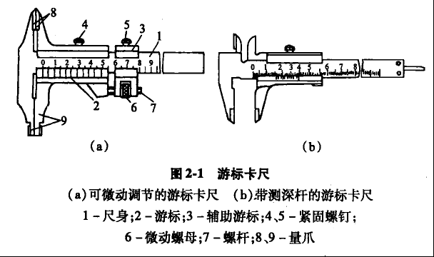

游标卡尺是一种中等精度的量具,可以直接量工件的外径、孔径、长度、宽度、深度和孔距等尺寸,游标卡尺由主尺和附在主尺上能滑动的游标组成,主尺以毫米为单位,而游标上则标有10、20或50个分格。游标卡尺的结构组成
如图2-1,二种常用游标卡尺的结构形式。
如图2-1(a)示,游标卡尺由尺身1和游标2组成,3是辅助游标。松开螺钉4和5,可以推动游标在尺身上移动,通过两个量爪9可测量尺寸。
当需要进行微动调节时,可以将螺钉5紧固,松开螺钉4,转动微动螺母6P,通过小螺钉7使游标微动。在量得尺寸之后,可以拧紧螺钉4使游标紧固。
游标卡尺上端有两个量爪8,可以用来测量齿轮公法线长度和孔距尺寸。下端两量爪与9的内侧面可测量外径和长度;外侧面为圆弧面,可以测量内孔或沟槽。
图2-1(b)中的游标卡尺简单轻巧,上端两爪可以测量孔径、孔距及槽宽,下端两量爪可以测量外圆和长度等,还可以用尺后的测深杆测量内孔和沟槽深度。游标卡尺法定长度单位是什么

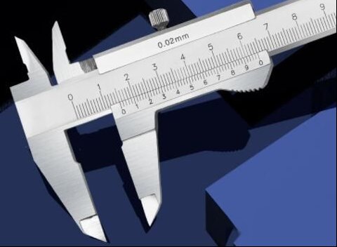

游标卡尺法定长度单位是什么?以十度分尺为例,主尺一小格是1毫米,游标尺一小格是0.9毫米。游标卡尺(VERNIER CALLIPER)是一种测量长度、内外径、深度的量具,游标卡尺由主尺和附在主尺上能滑动的游标两部分构成。
