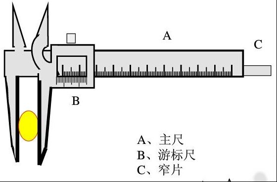

游标卡尺,简称卡尺,是一种比较精确的测量长度的量具,其准确度可以达到0.1~0.01mm。
游标卡尺结构图如下:
游标卡尺主要由主尺、可以沿主尺滑动的游标尺(副尺)和窄片几部分组成,其中主尺的最小分度为1mm,游标尺上刻有游标,利用游标可以把主尺上的估读数值准确地测量出来,提高了测量的精确度。

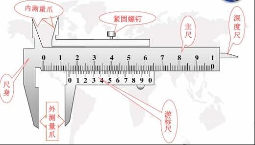

游标卡尺是一种测量长度、内外径、深度的量具,主尺一般以毫米为单位,游标上有10、20或50个分格,根据分格的不同,游标卡尺分为十分度游标卡尺、二十分度游标卡尺、五十分度格游标卡尺等,游标为10分度的有9mm,20分度的有19mm,50分度的有49mm。

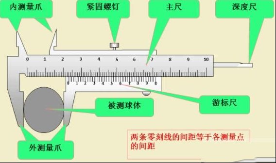

在游标卡尺的主尺和游标上有两副活动量爪,一个是内测量爪,另一个是外测量爪,内测量爪一般用来测量内径,外测量爪一般用来测量长度和外径。 游标卡尺型号及规格有哪些?
游标卡尺型号及规格有哪些?游标卡尺型号及规格主要有0-100mm、0-150mm、0-200mm、0-300mm、0-600mm、0-1000mm、0-1500mm等。另外,游标卡尺精度主要有0.01mm、0.02mm及0.05mm多种。三种型号游标卡尺的区别
