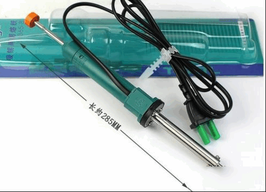

有关电烙铁的知识,说一说吸锡电烙铁的特点,吸锡电烙铁是一种将活塞式吸锡器与电烙铁溶为一体的拆焊工具,有哪些特点,一起来看下。吸锡电烙铁的优缺点
1、优点
这种电烙铁具有运用方便、 灵活、 适用范围宽等特点。
2、缺点
这种吸锡电烙铁的缺点是一次只能对一个焊点进行拆焊。
205640dly7fuiw77fd77iz.png 吸锡电烙铁的用法
1、吸锡烙铁加热后,将烙铁头放在需要拆除的焊点位置,将烙铁的吸锡活塞按下去。
2、在焊锡化开后,按一下弹出按钮,吸锡活塞会弹起来,吸锡腔会瞬间产生负压,将熔化的焊锡从焊点吸入吸锡腔。
3、然后,再按下吸锡腔活塞,熔化的焊锡会离开烙铁。
总结:
吸锡电烙铁是一种专用拆焊烙铁,可以在对焊点加热的同时,把锡吸入内腔,以完成拆焊。

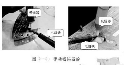

吸锡电烙铁的使用步骤与普通吸锡器类似,先将吸锡器中的气压出并卡住,再将吸锡器的吸嘴对准被拆的焊点加热,使焊料熔化,然后按下吸锡器上的小凸点,熔化的焊料就被吸进吸锡器内。手动吸锡器的使用方法,吸锡器的使用注意事项
与电烙铁一样,在电工的常用工具中,吸锡器有时也会大有用场,这里说一说手动吸锡器的使用方法,以及在使用吸锡器时要注意的几个问题,一起来看下。
