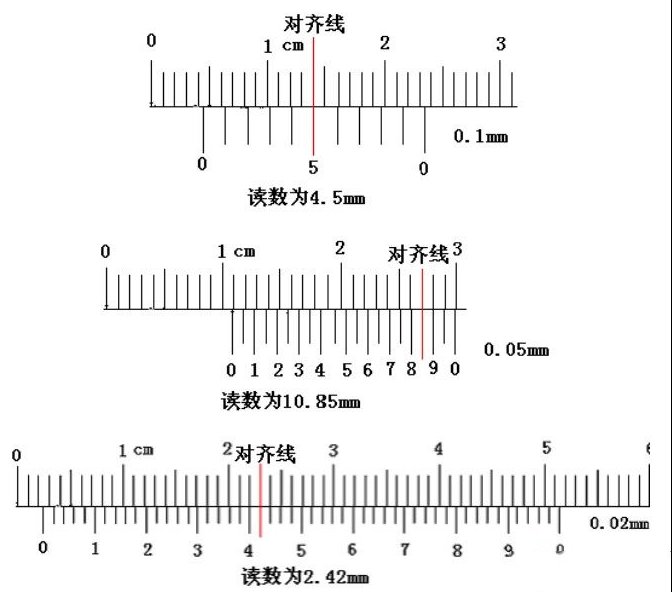

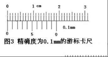

(1)对于游标尺上有10个等分小格的,这种是精确度0.1毫米的游标卡尺,游标尺的刻度如图3。这种游标尺的第几条刻度线与主尺的某条刻度线对齐就读零点几毫米,第0条、第1条、第2、第3条、第4条、第5条、第6条、第7条、第8条、第9条,它们对应的读数分别就是:0.0、0.1、0.2、0.3、0.4、0.5、0.6、0.7、0.8、0.9、0.0mm。

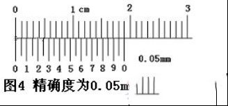

(2)对于游标尺上有20个等分小格的,这种是精确到0.05毫米的游标卡尺,游标尺的刻度如图4。游标尺上从零刻度线开始,每隔2小格的刻度线分别标上数字1、2、3、4、5、6、7、8、9、0。从游标尺的零刻度线开始,各条刻度线与主尺某条刻度线对齐时,所对应的读数分别是:0.00,0.05,0.10,0.15,0.20,0.25mm,如此等等,直到0.90、0.95、0.00mm。例如,
当游标尺的第10条刻度线与主尺的某条刻度线对齐时,其小数部分的读数为0.50mm,这时刚好是标有数字5的刻度线与主尺的某条刻度线对齐;当当游标尺标有数字5刻度线右边的第1条刻度线与主尺的某条刻度线对齐时,游标尺的读数为0.55mm;当游标上标有数字6的刻度线与主尺上的某条刻度线对齐时,其小数部分的读数为0.60mm,注意不是0.6mm,因为这时准确度为0.05mm,对毫米为单位,小数后面应该有两位。

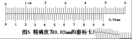

(3)对于游标尺上有50个等分小格的,这种是精确到0.02毫米的游标卡尺,游标尺的刻度如图5。游标尺上从零刻度线开始,每隔5小格的刻度线分别标上数字1、2、3、4、5、6、7、8、9、0。从游标尺的零刻度线开始,各条刻度线与主尺某条刻度线对齐时,对应的读数分别是0.00、0.02、0.04、0.06、0.08、0.10、0.12mm等,直到0.90、0.92、0.94、0.96、0.98、0.00 mm。
例如,当游标尺的第20条刻度线与主尺上的某条刻度线正对时,游标尺上的读数就是0.40mm,游标尺上的哪条刻度线刚好就是标有数字4的刻度线,当游标上尺上标有数字4的刻度线右边的第1条刻度线与主尺的某条刻度线对齐时,游标尺的读数为0.42mm,依次右边第2条读数为0.44mm,右边第3条读数为0.46mm,右边第4条的读为0.48mm;当游标尺上标有数字5的刻度线与主尺的某条刻度线对齐时,游标尺的读数为0.50mm。

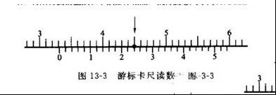

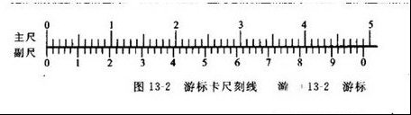

1、游标卡尺利用主尺刻度间距与副尺刻度间距读数,以13-2图0.02mm游标卡尺为例,主尺的刻度间距为1mm,当两卡脚合并时,主尺上49mm刚好等于副尺上50格,副尺每格长为=0.98mm。主尺与副尺的刻度间相关为1-0398=0.02mm,因此测量精度为0.02mm(副尺上直接用数字刻出)。
2、游标卡尺读数分为三个步骤,以图13-3所示0.02游标卡尺的某一状态为例加以说明。
3、在主尺上读出副尺零线以左的刻度,该值就是最后读数的整数部分,如图示33mm。
4、副尺上一定有一条与主尺的刻线对齐,在刻尺上读出该刻线距副尺的格数,将其与刻度间距0.02mm相乘,得到最后读数的小数部分,如图示为0.24mm。
5、将得到的整数和小数部分相加,就可以得到总尺寸为33.24mm。
