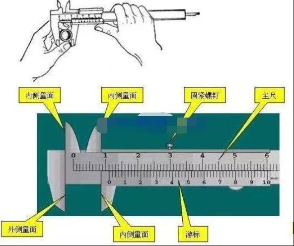

0.02mm游标卡尺的使用方法
在使用0.02游标卡尺时,具体的操作方法为:
将量爪并拢,查看游标和主尺身的零刻度线是否对齐。如果对齐,即可进行测量,如果没有对齐,那么就需要记取零误差:游标的零刻度线在尺身零刻度线右侧的,称为正零误差。在尺身零刻度线左侧的,称为负零误差(这种规定方法与数轴的规定一致,原点以右为正,原点以左为负)。
在使用游标卡尺进行测量时,右手拿住尺身,大拇指移动游标,左手拿待测外径(或内径)的物体,使待测物位于外测量爪之间,当与量爪紧紧相贴时,即可读数。
如下图:
