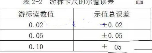

用游标卡尺去测量锻铸件毛坯或精度要求很高的尺寸,都是使用了错误的测量工具,不可能得到正确的测量结果。前者容易损坏量具,后者测量精度达不到要求,量具都有一定的示值误差,游标卡尺的示值误差见表2-2。
游标卡尺的示值误差,就是游标卡尺本身的制造精度,不管使用方法多么正确,卡尺本身都可能产生这些误差。
