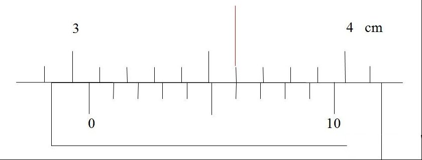

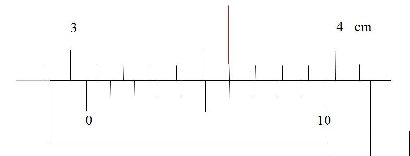

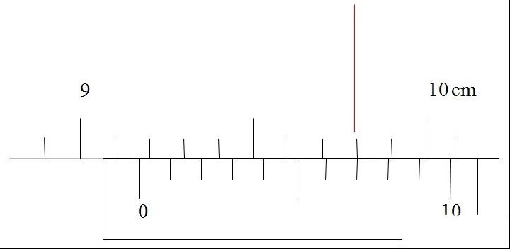

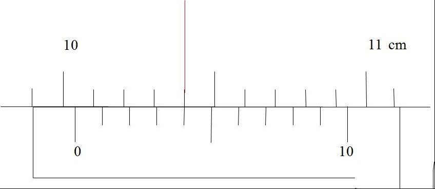

游标卡尺的读数=本尺读数+游标读数*精度
游标卡尺读数步骤:
1、 判断精度
2、读出主尺上的读数。(带单位)
3、读游标上的读数。(不需要估读)
1、游标卡尺读数练习1
答案:30mm+6x0.1mm=30.6mm
2、游标卡尺读数练习2
错误答案:10mm+18x0.05=10.9mm
正确答案:10mm+18x0.05=10.90mm

4、游标卡尺读数练习4
答案:100mm+4x0.1mm=100.4mm
5、游标卡尺读数练习5
答案:91mm+7x0.1=91.7mm
