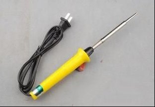

有关电烙铁的知识,电烙铁有多种类型,有外热式、内热式,还有恒温式的电烙铁,这里介绍下恒温电烙铁的主要特点,一起来看下。恒温电烙铁的特点
恒温电烙铁头内, 装有带磁铁式的温度控制器,用来 控制通电时间以实现温控。
在给电烙铁通电时,烙铁的温度上升,当达到预定的温度时,强磁体传感器达到极点而磁性消失,使磁芯触点断开, 停止向电烙铁供电。
当温度低于强磁体传感器的居里点时, 强磁体便恢复磁性, 并吸动磁芯开关中的永久磁铁, 使控制开关的触点接通, 继续向电烙铁供电。
如此循环往复,达到控制温度的目的,这便是恒温电烙铁的工作原理,也是这种电烙铁的主要特点。936恒温电烙铁的电路图

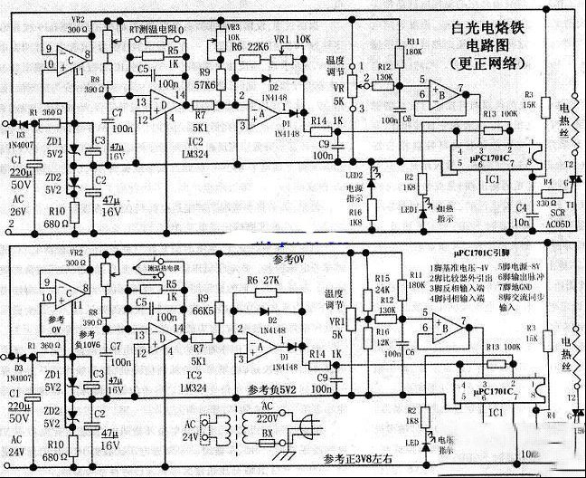

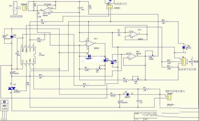

有关936恒温电烙铁电路图及烙铁构造原理,936烙铁是一种可恒温、低电压、长寿命烙铁,依靠温度反馈电路来控制发热元件的通电和断电来实现控温,36烙铁主要由变压器,温度控制板,手柄三部分构成。可调恒温936烙铁的电路图
有关可调恒温936烙铁电路图及引脚功能,白光936烙铁控制电路,936烙铁是一种可恒温、低电压 、长寿命烙铁,其控制电路由两部分组成,一路组成可调基准电压电路,一路组成的温控电路。恒温电烙铁与白光电烙铁价格行情
