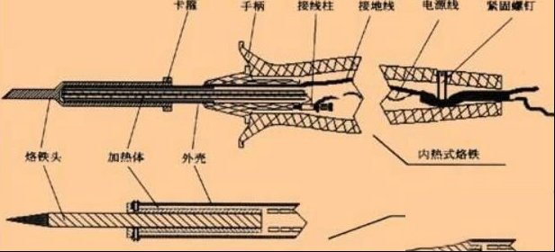

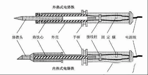

1、外热式电烙铁
烙铁头、烙铁芯、外壳、木柄、电源引线、插头等部分组成,烙铁头安装在烙铁芯里面,称为外热式电烙铁。
2、构成部件
烙铁芯是电烙铁的关键部件, 将电热丝平行地绕制在一根空心瓷管上, 中间的云母片绝缘,并引出两根导线与 220V 交流电源连接。
3、产品规格
外热式电烙铁的规格很多,常用规格主要有25W、45W、75W、100W等,功率越大烙铁头的温度就越高。
烙铁芯的功率规格不同, 其内阻则不同。25W 烙铁的阻值约为 2k Ω ,45W 烙铁的阻值约为 1 k Ω ,75W 烙铁的阻值约为 0.6 k Ω ,100W 烙铁的阻值约为 0.5 k Ω 。
4、使用材料
烙铁头用紫铜材料制成, 其作用是储存热量和传导热量, 温度必须比被焊接的温度高很多。
烙铁的温度与烙铁头的体积、 形状、长短等都有关系。当烙铁头的体积比较大时,则保持时间就长些。
为适应不同焊接物的要求,烙铁头的形状有所同,一般有锥形、凿形、圆斜面形等形状。内热与外热电烙铁有什么区别
电烙铁有许多种类型,不同的电烙铁之间的区别很大,本文介绍了内热与外热电烙铁的区别,包括外热式电烙铁和内热式电烙铁定义,以及电烙铁头结构上的区别,电烙铁在使用上的区别。
