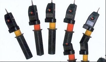

有关验电器的用法,在使用验电器时有哪些要求,比如对验电器的检查,在操作验电器时要注意什么,一起来看下。验电器的使用要求
1、在拿到验电器后,先不着急使用,可以先进行自检。
具体方法:用手指按动自检按钮。如果指示灯有间断闪光,出现间断的报警声,则说明仪器正常。
2、在进行10KV以上验电作业时,必须执行《电业安全工作规程》工作人员戴绝缘手套、穿绝缘鞋并保证对带电设备的安全距离。
3、在使用验电器时,手握绝缘杆最下边部分,以确保绝缘杆的有效长度。根据《电业安全工作规程》的规定,先在有电设施上进行检验,验证验电器确实性能完好,才可以使用。
4、定期对验电器做绝缘耐压试验、启动试验。潮湿地方三个月,干燥地方半年。当发现产品不可靠时,必须停止使用。
5、在雨天、雾天禁止使用。
6、验电器存放在干燥、通风无腐蚀气体的场所。

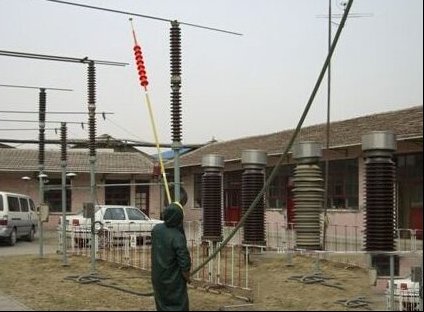

205532ly7yclz9th2xv32m.jpg 高压验电器的正确使用方法" width="429" height="313" />
有关高压验电器的使用方法,确定高压验电器额定电压必须与被测电气设备的电压等级,验电时人体与带电体应保持足够的安全距离,掌握高压验电器的正确使用方法很有必要。高压验电器的用法
