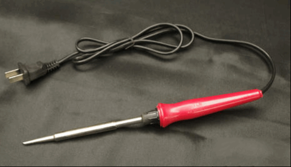

有关电烙铁的使用方法,介绍了烙铁头的保护方法,在使用电烙铁之前,必须给烙铁头上锡,才可以保证其正常使用,并介绍了电烙铁使用的安全注意事项,一起来看下。烙铁头的保护方法
1、在电烙铁使用之前,要给烙铁头上锡。
2、铜烙铁头用砂纸或锉刀先把烙铁头打磨干净,接上电源数分钟后,烙铁头的颜色就会有变化,说明烙铁发热了。待烙铁头温度升至焊锡熔点时,用它去蘸松香焊锡丝,烙铁头表面就会蘸上一层光亮的锡,烙铁头可以使用了。
3、注意:没有蘸上锡的烙铁头,焊接时不会上锡,无法进行焊接。
4、烙铁头要保持清洁
一定要保证烙铁头的清洁,不清洁的烙铁头会很快氧化,无法上锡,时间长了就会造成烙铁头被腐蚀的坑点,使焊接工作更加困难。
电烙铁长时间处于待焊状态,温度过高,会造成烙铁头
