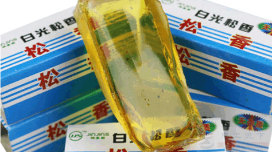

有关电烙铁助焊剂的小知识,助焊剂的种类有哪些,以及在焊接操作时助焊剂的作用是什么,电工天下小编带大家来了解下。助焊剂的种类
助焊剂的类型有松香或松香酒精溶液等,在焊接电子元器件时,最好的助焊剂就是松香或松香酒精溶液。
松香是中性物质,对电子元器件没有腐蚀作用。注意,焊锡膏用后的残留物在焊件附近,会沾染尘污,残留物是一种酸性物质,会对元件有一定腐蚀作用。
因此,除用来焊铁皮等机械焊件,禁止使用焊锡膏做仪表电路维修时的助焊剂。
205442xsmyu5s12p8scszu.png 助焊剂的作用
在使用电烙铁时,如果焊锡没有助焊剂,则无法进行焊接。助焊剂性能的好坏,决定了焊接的质量好坏。
助焊剂的主要作用:除去焊件的氧化膜,防止焊接面的氧化,增加焊锡流动性,有助于焊锡湿润焊件。配制松香酒精溶液的方法
把松香研碎成为粉末状,加上无水酒精,便可以制作出松香酒精溶液。
找个瓶口能密封的玻璃瓶,把松香粉末放入瓶中,加入分析纯酒精,拧上瓶盖,放置几小时后,摇动玻璃瓶使松香末溶解,看有无松香沉淀物。
还可以加入一定的松香粉末,等看到有沉淀物时就可以了。
以上就是常见电烙铁助焊剂的种类,如该觉得本文有用,欢迎大家常来论坛学习交流。
