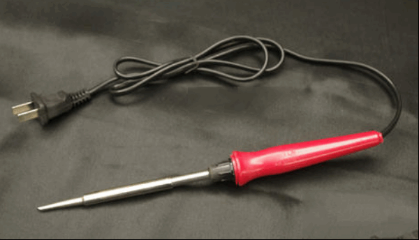

有关电烙铁的知识,电烙铁的种类有哪些,分类方式有哪些,比如常说的内热式电烙铁、外热式电烙铁是怎么分类的,一起来了解下。
1、分类方式
按电烙铁发热方式分类,分为内热式、外热式二种;按电烙铁的功能分类,分为恒温电烙铁、防静电电烙铁、吸锡电烙铁等。按电烙铁功率分类,有20-300W等多种功率。
2、电烙铁的种类
(1)内热式电烙铁
内热式电烙铁的烙铁芯安装在烙铁头的里面,烙铁芯用镍铬电阻丝绕在瓷管上制成,具有发热快、热效率高、价格便宜、重量轻、体积小、发热快、耗电低等优点。
20W内热式电烙铁的功效与40W的外热式电烙铁的功效相当,适合焊接小型电子元器件和印制电路,在仪表维修中应用较广。
(2)外热式电烙铁
外热式电烙铁的烙铁头安装在烙铁芯内,烙铁头由铜为基体的铜合金材料制作。
这种烙铁的烙铁头的长短可以调整,烙铁头越短,烙铁头的温度越高。
功率有25-300W多种规格,大功率的外热式电烙铁常用于铁皮构件的焊接。
(3)恒温电烙铁
恒温电烙铁具有温度传感器和控制器,恒温电烙铁的控温范围为100-400℃,可手动改变烙铁头的温度,使烙铁头温度达到设定值时停止加热,不仅提高了焊接质量,还可以延长烙铁头的寿命。
恒温电烙铁种类不多,简易式的温度控制电路安装在烙铁手柄中。结构较复杂的称为焊台,其烙铁芯都采用PTC发热元件,改变设定温度后,烙铁头很快就能达到新的设定温度。
烙铁头不仅可以调温和恒温,还可以防静电、防感应电,较适合焊接CMOS器件。部分产品有温度数字显示,功率大多为60W。
