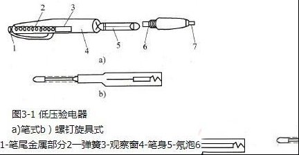

低压验电器,又称为测电笔,简称电笔,主要有笔式和螺钉旋具式二种。
其结构如下图:
低压验电器的组成主要包括笔尖、笔身、弹簧、氖泡、电阻等部分。
根据低压验电器中氖管发光的强弱,可以估计出电压的高低,氖管发光越强,则被测量物体的电压越高。
提示:在使用低压验电器时,要注意防止笔尖金属部分触及人手或别的导体,以防触电和短路。低压验电器的安全使用

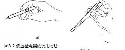

在使用时,用手指触及笔尾的金属部分,使氖管小窗背光朝自己,如下图:
测量原理:用低压验电器测带电体时,电流经带电体、低压验电器、人体、地形成回路,当带电体与大地之间的电位差超过60V时,低压验电器中的氖泡就会发光。
低压验电器的测量:
1、检测相线与零线:在交流电路中,当验电器触及导线时氖管发光则为相线,不发光的则为零线。
2、检测直流电与交流电:当直流电通过验电器时,氖管里两个极只有一个发光,发光的一极为直流电的负极。当交流电通过验电器时,氖管里的两个极会同时发光。
