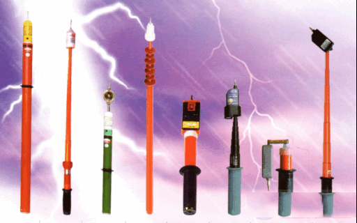

有关验电器的知识,验电器的二大作用,以前介绍过低压验电器、高压验电器等的使用方法,以及相关注意事项,这里说一说验电器的二个主要作用。验电器的二大作用
验电器有二个主要的作用,一是检验导体是否带电,二是检验导体的带电性。
1、检验导体是否带电
用来检验导体带不带电,可用的方法很多,可以将被检验导体与验电器的金属球直接接触,也可以用导线将二者相连,观察验电器金箔是否可以张开,以此来判断导体是否带电。
或不将被检验导体与验电器接触,只靠近其金属球,当导体带电时,在静电感应的作用下,会使验电器的金属球和金箔上分别感应出异种电荷,金箔就会张开。
2、检验导体所带电性
让已带正电的验电器的金属球与被检验导体靠近,根据检测结果判断导体带的电性:
(1)验电器的金箔张角变大,表示被检验导体带正电。
原理:同性电荷相斥,验电器金属球上的电荷向金箔转移,则张角变大。
(2)验电器的金箔张角变小,表示被检验导体带负电或不带电。
原理:异性电荷相吸,使金箔上的正电荷向金属球转移,则张角变小。在这种情况下,可以让被检验导体靠近已知带上负电的验电器的金属球,如果金箔张角变大,则被检验导体必带负电。
以上就是验电器的二大作用,如该觉得本文有用,欢迎大家常来论坛学习交流。
