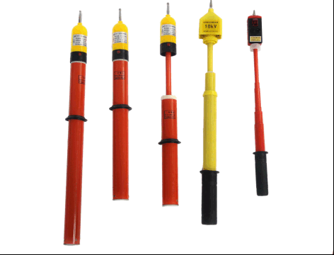

应该怎么使用高压验电器,对于安全操作这一块,需要注的意事项有哪些,电工天下小编总结了使用高压验电器的8个注意事项,供大家参考。高压验电器的8个使用注意事项
1、戴上绝缘手套,禁止个人单独测试。
2、在天气条件允许的情况下,进行高压验电器的使用与测量。雨、雪、雾及湿度较大的天气中,禁止使用普通绝缘杆。
3、使用高压验电器前,注意所测设备(线路)的电压等级,对应规定长度,选择合适的型号。
4、确保高压验电器的表面干净,转动至需要的角度,以方便进行准确清晰的观察数据。
5、注意手握部位不得超过护环,避免发生危险。
6、高压验电器在验电时,需要在电容器组上验电,并待其放电完毕后再使用。
7、对同杆塔架设的多层电力线路进行验电时,按顺序进行:先验低压、后验高压,先验下层、后验上层。
8、对高压验电器使用完毕后,及时将表面尘埃擦拭干净,最好放在干燥通风的地方妥善保管。避免产生强烈振动或冲击,且不准对高压验电器私自调整拆装。
对于高压验电器的维护保养,一般要求每隔半年进行一次预防性电气试验。
