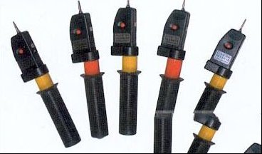

有关高压验电器的小知识,介绍了高压验电器的基本结构,以及在使用高压验电器时的注意事项,供大家学习参考。高压验电器的结构
高压验电器,又称为高压测电器,主要结构如下:
图1 10kV 高压验电器的结构高压验电器的使用注意事项

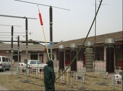

1、高压验电器在使用前应经过检查,确定其绝缘完好,氖管发光正常,与被测设备电压等级相适应。
2、进行测量时,应使高压验电器逐渐靠近被测物丢体,直至氖管发亮,然后立即撤回。
3、使用高压验电器时,必须在气候条件良好的情况下进行,在雪、雨、雾、湿度较大的情况下,不宜使用,以防发生危险。
4、使用高压验电器时,必须戴上符合要求的绝缘手套,而且必须有人监护,测量时要防止发生相间或对地短路事故。
5、进行测量时,人体与带电体应保持足够的安全距离,10kV 高压的安全距离为0.7m 以上。高压验电器应每半年作一次预防性试验。
6、在使用高压验电器时,注意手握部位应在护环以下,如下图2:
图2 高压验电器的握法

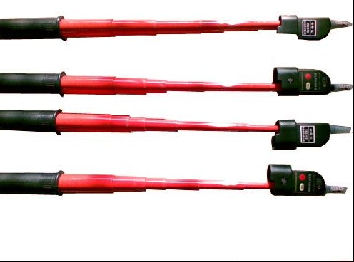

高压验电器是什么?
高压验电器主要用来检验设备对地电压在250V以上的高压电气设备。
目前,广泛采用的有发光型、声光型、风车式三种类型.它们一般都是由检测部分(指示器部分或风车)、绝缘部分、握手部分三大部分组成。
绝缘部分系指自指示器下部金属衔接螺丝起至罩护环止的部分,握手部分系指罩护环以下的部分,其中绝缘部分、握手部分根据电压等级的不同其长度也不相同。
高压验电器的作用是什么?
高压验电器,英文名称:High-pressure electroscope。由电子集成电路制成的声光批示 ,性能稳定、可靠。具有全电路自检功能和抗干扰性强等特点。GD 系列高压验电器适用于 220V-500V 、6KV 、10KV 、35KV 、110KV 、220KV 、500KV 交流输配电线路和设备的验电,无论是白天或夜晚、室内变电所站或室外架空线上,都能正确、可靠地为您服务,是电力系统和工矿企业电气部门必备的安全用具。
