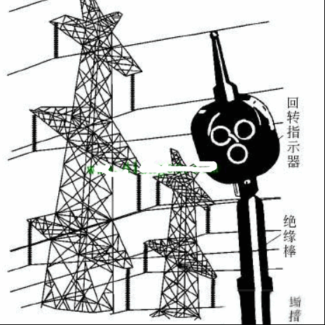

有关回转式高压验电器的用法,回转式高压验电器是一种新型验电器,可以用来检查设备或导体是否带电,又称为风车式验电器,一起来了解下。回转式高压验电器
1、工作原理:利用带电导体尖端电晕放电产生的电晕风来驱动指示叶片旋转,达到检查设备或导体是否带电的目的。
2、用途:在线路、杆塔上,以及在变电所内部,均可以正确、明显地指示电力设备有无电压,适用于 6kV 及以上的交流电压系统。回转式高压验电器的安全操作要点
1、在使用前,按所测设备 (线路) 的电压等级选用合适型号的回转指示器和绝缘棒,对回转指示器进行检查,确认没有问题好再使用。
2、待检验完成后,在绝缘棒上把回转指示器旋固定好,并用绸布将其表面擦拭干净,并转动至所需角度,以便于观察测量结果。
3、根据设备 (或线路) 的电压等级,将绝缘棒拉伸至规定长度。
绝缘棒上标有红线,红线以上部分表示内有电容元件,且属带电部分,该部分要按《电业安全工作规程》 的要求与临近导体或接地体保持必要的安全距离。
4、在验电时,工作人员的手必须握在绝缘棒护环以下的部分,不准超过护环。
回转指示器的金属触头应逐渐靠近被测设备 (或导线),一旦指示器叶片开始正常回转,而说明该设备有电,需要立即离开被测设备。
叶片不能长期回转,以保证验电器的使用寿命。当电缆或电容上存在残余电荷电压时,回转指示器叶片仅短时缓慢转几圈,而自行停转,可以准确鉴别设备是否停电。
5、回转式高压验电器的使用范围有限,仅适用于户内或户外良好天气,禁止在雨、雪等环境下使用。
