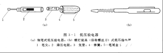

有关低压验电器的使用问题,主要包括使用低压验电器判断直流电源的正负极,使用低压验电器区别直流电与交流电,使用低压验电器识别相线碰壳等,一起来学习下。低压验电器使用中的6个问题
1、使用低压验电器判断直流电源的正负极
用低压验电器判断直流电源的正负极时,把测电笔连接在直流电的正负极之间,氖管发亮的一端即为直流电的正极;氖管不亮的一端即为直流电的负极。
2、使用低压验电器区别直流电与交流电
区别直流电与交流电:交流电通过试电笔时,氖管里的两个极同时发亮;直流电通过试电笔时,氖管里两个电极只有一个发亮。
3、使用低压验电器判断电压的大致高低
用来判断电压的高低,测试时可根据氖管发亮的强弱来估计电压的高低,氖泡越暗,则表明电压越低;氖泡越亮,则表明电压越高。
4、使用低压验电器来判断相线、零线
用来区别相线与零线:在交流电路中,当验电器触及导线时,氖管发亮的即是相线,正常情况下,零线是不会使氖管发亮的。
5、使用低压验电器识别相线碰壳
用来识别相线碰壳:用试电笔触及电机、变压器等电气设备外壳,若氖管发亮,则说明该设备相线有碰壳现象。如果壳体上有良好的接地装置,氖管是不会发亮的。
6、使用低压验电器识别相线接地
用来识别相线接地:用试电笔触及三相三线制星型接法的交流电路时,有两根通常稍亮,而另一根的亮度则暗些,说明亮度较暗的相线有接地现象,但不大严重。
如果两根很亮,而另一根不亮,则这一相有接地现象。在三相四线制电路中,当发生单相接地后,用电笔测试中性线时,氖泡会发亮。
