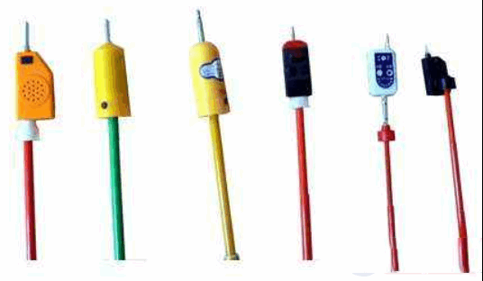

有关低压验电器的小知识,介绍了低压验电器的几种类型,以及在使用低压验电器的注意事项,供大家学习参考。低压验电器的类型
低压验电器,又名试电笔,有钢笔式、旋具式和组合式多种,用来检验导线、电器是否带电,是电工必备工具之一,检测范围为50~500V。
低压验电器由笔尖、降压电阻、氖管、弹簧、笔尾金属体等部分组成。
205325a2ufw7ux2l2wue5u.png 低压验电器的使用方法
在使用低压验电器时,注意手指必须接触笔尾的金属体(钢笔式)或测电笔顶部的金属螺钉(旋具式)。
只要带电体与大地之间的电位差超过50V时,电笔中的氖泡就会发光。
使用要求:
1、使用前,先在有电的导体上检查电笔是否正常发光,检验可靠性。
2、在明亮的光线下,不容易看清氖泡的辉光,在使用时注意避光。
3、电笔的笔尖虽与旋具形状相同,但只能承受很小的扭矩,不能像旋具一样使用,否则会损坏。
4、低压验电器可以用来区分相线和零线,氖泡发亮是相线,不亮则可能是零线。
低压验电器用来判别接地故障:
在三相四线制电路中发生单相接地故障,用电笔测试中性线时,氖泡会发亮;在三相三线制线路中,用电笔测试三根相线,如果两相很亮,另一相不亮,则这相可能有接地故障。
5、低压验电器可用来判断电压的高低。氖泡越暗,则表明电压越低;氖泡越亮,则表明电压越高。
