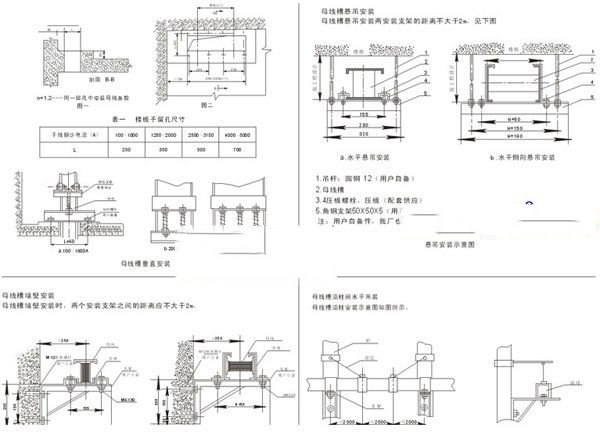

有关母线槽的安装方法,母线槽安装前对土建工程的要求,安装前的人员选择及培训,母线槽现场到货情况及安装设备准备,以及母线摘安装操作的注意事项。母线槽的安装要求
一、安装前对土建工程的要求
1、荃础、构架、预留孔洞及预埋件符合电气设备的设计要求。
2、屋顶、楼板施工完毕,不得有渗漏。
3、室内地面施工完毕,井在墙上标出地面抹平标高线。
4、基础、构架达到允许安装的强度。
5、有可能损坏已安装母线槽的装饰工程全部结束。
6、安装母线槽相关的场所应具备防盗措施。
二、安装前的人员选择及培训
1、母线槽的安装、操作和维修保养应由专业的员工进行。
2、专业的员工应具备通晓设备的安装、结构、操作和包含的危险:还应对如何给设备送电、测试方面曾接受过系统的培训。
三、现场到货情况及安装设备准备
1、检资现场的产品及附件到货情况,井制订安装计划。
2、母线槽安装所需设备:绝缘测试仪1000V(推荐、:10-12,17-19,21-24开口扳手、套简和力矩扳手;一字型、十字型螺丝刀:水平仪:卷尺、吊线;脚手架;葫芦;人字梯;冲击钻;切割机;电焊机;台钻;铜排加工设备和临时电源。
四、母线摘安装操作
1、根据制造商订购商确认的最终资料。如原始图纸、走向图,清除障碍物,预留位置。
2、通常预留孔的大小应大于母线槽外形尺寸50mm -100mm。特殊数据参照图纸要求。
3、母线槽到墙壁和开花板的距离必须保证在安装和维修保养时,有足够的水平和垂直空间。
4、采取防范措施防止渗漏、灰尘、热源对母线槽的侵蚀。 来自:电工技术之家
5、母线槽安装吊架的制作:先确定位置,用细线拉好模拟走向,进行安装支架的固定,注意必须确认安装支架的固定是否牢固,且对建筑物的结构不会产生损伤。
6、对即将安装的母线槽单元进行绝缘测试,检测值在合格范围内方可安装。
7、吊装时,必须注意人身安全及设备安全防范。避免人员受伤和母线槽的损坏。
8、垂直安装时,无特殊情况一般由下至上逐节安装;对已安装的母线槽必须采取有效保护措施,防止异物侵入。
9、建议在安装过程中,母线槽在未使用前,包装物可保留在母线槽上,井可在连接处增加保护。
10、母线槽各单元间连接时,必须保持连接装置表面洁净,且母线槽在同一直线上时。再进行螺栓紧固,连接器紧固后,应用漆笔做标记,确认紧固情况。
11、母线槽单元与其它设备联接时,必须完全断开电源,井将设备可靠接地。
12、母线槽所有插接口在安装时必须处干关闭状态,插接箱开关处干断开状态,严禁插接箱带电插拔。特殊情况请与我们联系。
