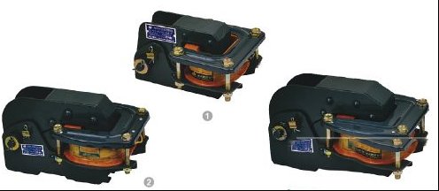

如何选择制动电磁铁,对制动电磁铁的选择,需要考虑电源、行程长短、电磁铁类型等因素,制动电磁铁的电源应和电动机的电源保持一致。制动电磁铁的选择要求
在选择制动电磁铁时,可以参考以下因素:
1、电源
对于操作频率在300次/h以上的制动装置,应选用直流电磁阀。
2、行程长短
对于中、小型制动器(例如小吨位吊车和普通工作母机),可配用短行程(5~10mm)电磁铁;
对于中、大型制动器,可配用长行程(20mm以上)电磁铁。
3、电磁铁类型
直流串励电磁铁宜用于电动机负载变化不大的场合;串励电磁铁适用于串励电动机的制动装置,并励电磁铁适用于并励电动机的制动装置。
附1,电梯电磁制动器工作原理
当电梯处于静止状态时,曳引电动机、电磁制动器的线圈中均无电流通过,这时因电磁铁芯间没有吸引力、制动瓦块在制动弹簧压力作用下,将制动轮抱紧,保证电机不旋转;
当曳引电动机通电旋转的瞬间,制动电磁铁中的线圈同时通上电流,电磁铁芯迅速磁化吸合,带动制动臂使其制动弹簧受作用力,制动瓦块张开,与制动轮完全脱离,电梯得以运行;
当电梯轿厢到达所需停站时,曳引电动机失电、制动电磁铁中的线圈也同时失电,电磁铁芯中的磁力迅速消失,铁芯在制动弹簧的作用下通过制动臂复位,使制动瓦块再次将制动轮抱住,电梯停止工作。
