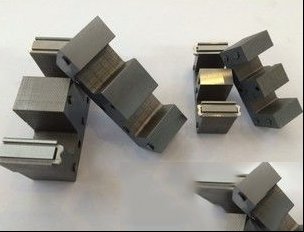

有关低压电磁铁芯与衔铁端面接触面不平的问题,电磁铁铁芯端面受到严重磨损或受损伤而导致不平整,可参考本文的五种故障维修。低压电磁铁芯与衔铁端面接触面不平
低压电磁铁芯与衔铁端面的加工精度较高,故通常接触较平整。 一旦端面受到严重磨损或受损伤而导致不平整时,应及时对其进行修理。
1、先用油光锉把不平整的部位锉平整。
2、把静铁芯与衔铁装到支架上,然后在两者端面间衬一张双面复写纸。
3、对电磁线圈进行通电使其吸合后,紧压的复写纸上即被印上了痕迹,该痕迹即为接触部位。
4、断电后,拆下铁芯,用油光锉对痕迹的部位锉光或刮平,但锉加工方向应顺着叠片方向进行,但不可锉掉太多。
5、再用复写纸印痕迹,重复上述步骤,直到痕迹平均密布在整个端面,就说明接触面基本平整了。
