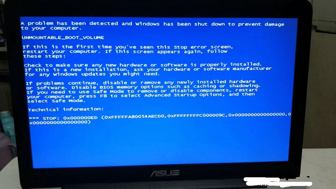

如果发生电脑蓝屏重启的情况,导致这个的原因是很多种的,我们需要找到原因进行解决。最近有网友反映自己的电脑蓝屏重启后不能进入系统怎么办,下面教下大家常见的电脑蓝屏进不了系统的解决方法。

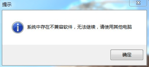

1、系统与软件的兼容造成的。一个软件或者系统以及驱动升级更新之后,电脑出现经常电脑蓝屏的情况。
解决方法: 系统不兼容的驱动或者软件将其卸载,重新启动电脑。

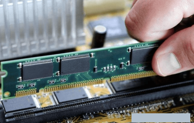

3、电脑内存破坏或内存接触不良。内存这个硬件问题导致蓝屏问题几率很大。
解决方法:将电脑主机箱打开,然后把内存拔出,将内存条的金手指部分运用橡皮擦或者干抹布擦拭,再将内存安装回去,重新开机试试是否可以搞定电脑蓝屏。
