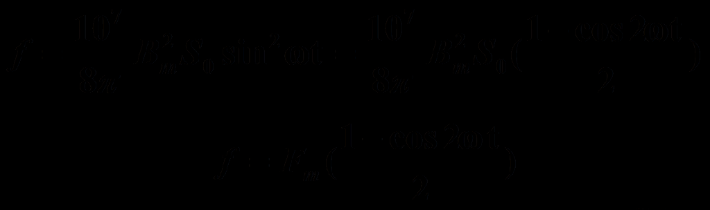

1、电磁吸力:
问题:电磁吸力以两倍的电源频率波动,引起震动和噪声。解决:在部分磁路上加分磁环,使两部分磁路中的磁通产生相位差,消除震动和噪声。
电磁吸力:衔铁吸合过程中吸力大小不变。交流电磁铁的工作原理
线圈电流:衔铁吸合过程中电流不断减小。
