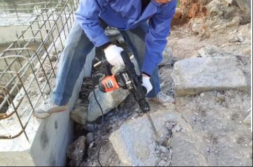

电锤与冲击钻的本质区别,电锤钻头是合金钢的,冲击钻兼有电锤和电钻功能,它既能当电锤用,又能当电钻用,电锤钻头用锁夹式装配,冲击钻工作时在钻头夹头处有调节旋钮,分可调钻和冲击钻两种方式。
一、电锤与冲击钻的区别
电钻,电锤,冲击钻都是用来打孔的,电锤一般用来在混凝土等比较坚硬的物体上钻孔,钻头是合金钢的,在钻的同时,有锤的功能。
电钻用来在比较有韧性的物体上钻孔,钻头一般是钢的。
冲击钻兼有电锤和电钻功能,它既能当电锤用,又能当电钻用。钻头也有两种。
二、电钻和电锤的区别
1、体积大小不一样,当然分量也是不一样的。
电钻里面只有电机(转子+定子)和齿轮相互咬住而有的转数,电锤就不一样了,因为叫
