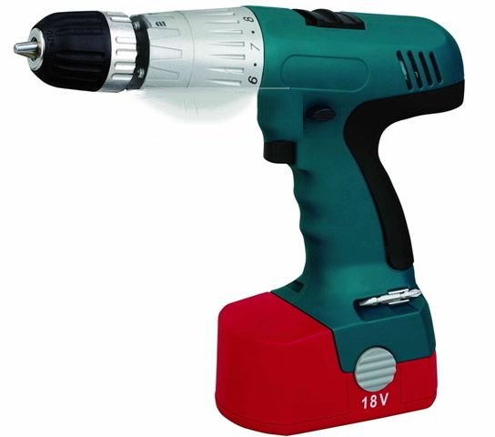

1、电钻
电钻是利用电做动力的钻孔机具。是电动工具中的常规产品,也是需求量最大的电动工具类产品。电钻只具备旋转方式,特别适合于在需要很小力的材料上钻孔,例如软木、金属、砖、瓷砖等。
电钻只是单单的凭靠电机带动传动齿轮加大钻头转动的力气,使钻头在金属、木材等物质上做刮削形式洞穿。

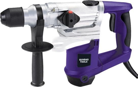

3、电锤
电锤是电钻中的一类,主要用来在混凝土.楼板.砖墙和石材上钻孔。
专业在墙面,混凝土,石材上面进行打孔,还有多功能电锤,调节到适当位置配上适当钻头可以代替普通电钻,电镐使用。
电锤是利用底部电机带动两套齿轮结构,一套实现它钻,而另一套则带动活塞,犹如发动机液压冲程,产生强大的冲击力,伴随着钻的效果。力量可以裂石分金。
二、电钻、冲击钻与电锤的区别
1、如果经常在混凝土墙上钻孔,那么收到其他维修同行的一台两公斤电锤是您的最佳选择。
由于电锤的气缸结构,捶打力非常高,并具有每分钟1,000到3,000的捶打频率,可产生显著的力,使您在混凝土墙上钻孔轻而易举。配上一个转接杆和普通电钻的卡头,它还能完成手电钻功能,达到一机多用的目的。
就是调速电锤+转接杆+13毫米电钻卡头,只需几百元,再配上几支常用的钻头,那么您家里的大部分装修任务就可以自己完成了。适合家装,最适合打直径为10毫米及10毫米以下的孔。

3、如果经常上紧或松开螺钉(电脑爱好者经常这样),或者在木板或铁板上打孔,那么您可以购买一把充电式的电动起子,它在这两个方面是最方便的工具。充电式电动起子再加上一套起子头套装,轻松搞定您手头的工作。
5、手电钻,它适合在木板或者铁板上打孔,但是千万不要指望它在混凝土墙上钻孔有多大作为,很容易损坏机器,一支手电钻是最经济的电动工具,即使是进口的,也只需要几百元。
