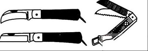

电工刀有单刀和多用途两种,后者常具有一到两把刀、一个锥子、一只微型锯,有些品种还具有剪子等功能。如图一所示。

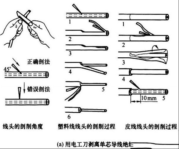

图二是剥离导线的绝缘层的操作过程。
在操作过程中,应注意用力适当,掌握好切人的深度,避免伤及导线。同时注意防止划伤手指。
