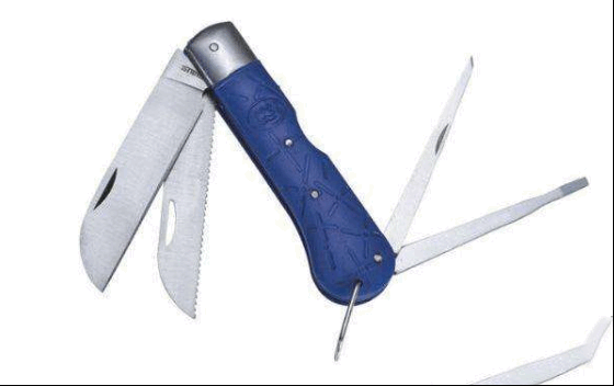

电工刀的用途多样,在电工的日常工作中,用电工刀来剥削绝缘,是最为常见的一种操作了。那么,在使用电工刀来对绝缘进行剥削时,正确的操作方法是怎么样的,电工刀剥削绝缘时的注意事项有哪些,一起来看下。一、用电工刀来剥削绝缘
用电工刀来剥削绝缘时,一般有二种方法,一是单层剥法,一是斜削法。这二种方法的操作要点有差别,下面就一起来看下。
1.单层剥法
一般4平方毫米以下的单层导线使用电工刀时,不允许用刀在导线周围转圈切割绝缘层的方法。
2.斜削法
用电工刀以45°角倾斜切绝缘层,当切近线芯就停止用力,接着应使刀面的倾斜角度改为15°或25°左右,沿着线芯表面向前头端部推出,然后把残存的绝缘层剥离线芯,用刀口插入背部以45°角削断。
注意,在使用电工刀剥削绝缘时,工刀的刀刃部分要磨得锋利一些,利于剥削电线。但刀刃不可太锋利,过于锋利则易削伤线芯。而磨得太钝的刀刃,则可能无法剥削绝缘层。    205149c9rs9wu1eusubsa4.jpg     电工刀的正确使用方法
有关电工刀的正确使用方法,电工刀使用注意事项,这里介绍了电工刀的分类,电工刀的用法,多功能电工刀的使用方法,以及电工刀使用注意事项10项。....         205150o2iza0citc26q02r.gif     电工刀用法图解
有关电工刀的使用方法,在常用的电工工具中,电工刀的使用频率相对较大,这也是电工必备的日常工作,这里通过几张图来详细介绍电工刀的使用方法。....         205151lp8ursq0utu0up0u.jpg     老电工刀剥线技巧
老电工刀剥线技巧图解,如何用电工刀剥线,提起电工刀剥线,很多电工行业的人都不以为然,因为现在有剥线钳啊,最不济也可以用钢丝钳,老虎钳,尖嘴钳..........    二、电工刀的使用注意事项
电工刀是一种便利的电工工具,常用来剥削绝缘,那么,在使用电工刀剥削绝缘时,有10大注意事项,各位电工朋友,一定要注意下。
1.切忌把刀刃垂直对着导线切割绝缘层,如此操作的话,极易割伤电线线芯。
2.为更快更好的剥削绝缘,电工刀的刀刃部分一定要磨得锋利才好。但不可过于锋利,太锋利容易削伤线芯,磨得太钝,则无法剥削绝缘层。
3.对双芯护套线的外层绝缘的剥削,可以用刀刃对准两芯线的中间部位,把导线一剖为二。
5.圆木与木槽板或塑料槽板的吻接凹槽,就可采用电工刀在施工现场切削。通常用左手托住圆木,右手持刀多功能电工刀的锯片,可用来锯割木条、竹条、塑料槽板。
6.在硬杂木上拧螺丝很费劲时,可先用多功能电工刀上的锥子锥个洞,这时拧螺丝便省力多了。
7.圆木上需要钻穿线孔,可先用锥子钻出小孔,然后用扩孔锥将小孔扩大,以利较粗的电线穿过。
8.应将刀口朝外剖削,并注意避免伤及手指。
9.使用完毕,随即将刀身折进刀柄。
10.电工刀刀柄是无绝缘保护的,不能在带电导线或器材上剖削,以免触电。
另外,电工刀在第一次使用前,一定要记得开刃。电工刀的刀柄没有绝缘保护,切忌不要在带电导线或器材上剥削,以防触电事故的发生。
