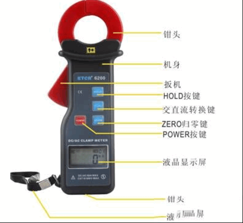

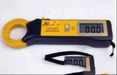

一、用漏电流钳形表检查线路漏电或窃电
1、判断剩余电流动作保护器本身是否有问题
若剩余电流动作保护器投运不上或频繁保护:在配电变压器处,用漏电流钳形表钳住交流接触器或漏电断路器出线侧的三根相线和中性线,将剩余电流动作保护器强行投运,如果此时漏电流钳形表的显示值大于300mA,则证明剩余电流动作保护器是好的,这时应用漏电流钳形表判断是哪一相漏电;否则,应检修或更换剩余电流动作保护器。
2、判断哪一相相线漏电
在配电变压器处,将控制低压线路的交流接触器出线侧的中性线断开,然后将已取下的熔断器芯装在其中的一相上后,用漏电流钳形表测量该相,测得的显示值就是该相的漏电流值。按同样方法依次测得其余各相的漏电流值。
为防止线路上存在相线接地(如有人采用一线一地方法窃电等)发生大电流损坏仪表,检测时先将漏电流钳形表挡位放在最大量程上;如果显示值很小,再将漏电流钳形表量程转换到毫安挡测量。
3、确定了存在漏电的相线后,判断漏电的位置
在配电变压器处,将要检查的相线插上熔断器芯,中性线和其余两相的熔断器均断开,登杆用漏电流钳形表测量带电相线判断漏电位置。为提高效率,登杆位置可选在线路的中部,通过检测判断漏电部位在线路的前半段还是后半段,然后再到怀疑漏电的线路段检测。
以此类推,缩小检测范围。最后,对确定的较小范围内的该相线支柱绝缘子进行检测,并对该范围内接在该相线上的用户接户线相线进行检测(可在地面进行,也可在检测绝缘子时同时进行),以确定漏电的具体部位。
在低压线路送电情况下,也可对确定了怀疑范围内的低压用户接户线用漏电流钳形表进行检测。检测时,单相用户的相线和中性线要同时放在漏电流钳形表的钳口内;三相用户的三根相线和中性线也要同时放进钳口内。如果没有漏电故障,这时负荷电流磁通的相量和为零,漏电流钳形表的显示值也为零;如有漏电电流时,可检测出漏电流值的大小。
4、检查用户内部线路和设备有无漏电
在该用户的电源进户线处用漏电流钳形表测量漏电流值,同时将用户的用电设备、灯具逐个投入退出,通过看漏电流钳形表测量的漏电流值的变化来查找漏电的设备或灯具;如果所有的设备及灯具都是正常的,或存在漏电的设备都已退出,但漏电流钳形表显示该用户仍然存在漏电电流,有可能就是该用户的低压线路存在漏电,应视具体情况处理。对于预埋暗敷的管线漏电故障,只能采取换线或重新布线的故障维修。
5、注意事项
1)在查找漏电故障时,控制低压线路的交流接触器需要短时间强行送电。
2)查找漏电故障时要注意安全,必须有人监护,并做好安全措施。读取漏电流钳形表数据时,一定要保持人体与带电部位的安全距离。最好使用漏电流钳形表上的HOLD(数据保持)功能。
3)高次谐波对少数剩余电流动作保护器有干扰现象,可能使其发生误动作。如台区内有中频炉等大的谐波源用户,在检测时应将这类用户暂时退出运行。
4)用漏电流钳形表对查找
